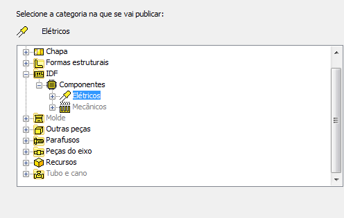

  7. Na próxima caixa de diálogo Guia de publicação, é exibida a categoria em que a peça está sendo criada.
    Se selecionar outra categoria, você será avisado de que a peça perderá as informações de criação.

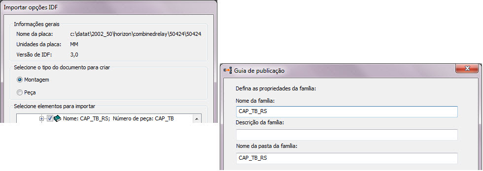

  9. (Obrigatório) No Guia de publicação - Defina as colunas de chave da família: selecione Número de peça e adicione-o à Coluna de chave.
    Importante: Na caixa de diálogo Guia de publicação, adicione o Número de peça à Coluna de chave para abrir o Centro de conteúdo do componente ao importar ou abrir um arquivo IDF. O Inventor utiliza o nome da família e o número de peça para localizar o componente IDF correspondente na biblioteca do Centro de conteúdo para inserção.

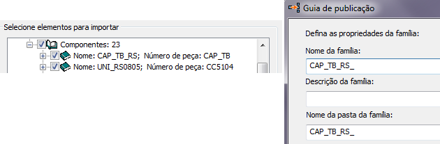

  10. (Obrigatório) No Guia de publicação - Defina as propriedades da família: edite o nome da família para que somente o nome do componente apareça no campo Nome da família. Por exemplo:
  11. No Guia de publicação - Defina a imagem em miniatura de família, clique em Publicar.
