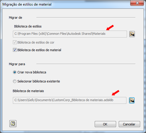

Etapa 1: Migre os estilos de cores e materials.xml para uma nova biblioteca personalizada de materiais ou de aparência. Nota: não é necessário ter bibliotecas separadas, mas pode ser mais fácil gerenciá-las ao fazer isso.
- Inicie uma nova peça.
- Na barra de ferramentas Acesso rápido, clique em Navegador de materiais
- na barra de ferramentas do navegador, clique em Gerenciar > Migrar estilos do Inventor.
- Na caixa de diálogoMigrar os estilos, especifique Migrar de localização onde os arquivos Materials.xml e Colors.xml 2012 ou anteriores residem. Por padrão, o caminho é C:\Users\Public\Documents\Autodesk\Inventor 2012\Design Data in Windows 7.
- Clique emCriar Nova Biblioteca.
- Especifique a localização Migrar para, a mesma localização do arquivo InventorMaterialsLibrary.adsk. Por padrão, o caminho é C:\Users\Public\Documents\Autodesk\Inventor 2014\Design Data\Materials.
- Clique em OK. A biblioteca é criado e preenche a seção biblioteca do Navegador de material/aparência.

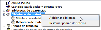

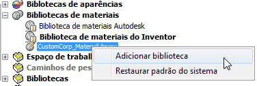

Etapa 2 : Adicione a biblioteca personalizada ao arquivo de projetos ativo e apropriado.
- Selecione o projeto ao qual deseja adicionar a biblioteca.
- Clique com o botão direito do mouse no nó das bibliotecas de materiais e clique em Adicionar biblioteca .
- Navegue e selecione a biblioteca personalizada que deseja adicionar ao projeto. Clique em Ok.
- Para definir a biblioteca adicionada como biblioteca ativa, o primeira a ser pesquisada ou referenciada, clique com o botão direito do mouse no nó da biblioteca e clique em Biblioteca ativa .

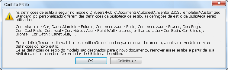

Modelos de documento
Para clientes que não utilizam bibliotecas de estilo e preferem conservar os estilos no documento e gerenciar estes de acordo com cada modelo, recomendamos que migrem o modelo com base em estilos para bibliotecas personalizadas para reter as aparências personalizadas. Não é recomendado nem aconselhável manter as aparências em um documento.
A seguinte mensagem está associada à ação de mover de modelos para estilos e esteve no Inventor por algumas versões.
