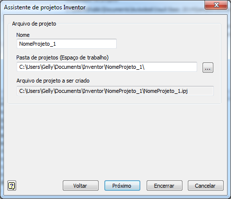

- Na caixa de diálogo de Boas-vindas, clique em Projetos. Ou, no Inventor, clique em Iniciar > Executar > Projetos.
- No Editor de projetos, na seção superior, crie um novo projeto para o gerenciamento de recursos. Tudo o que é necessário é para definir o nome do projeto e apontar o projeto para a pasta onde as bibliotecas de materiais estão localizadas.

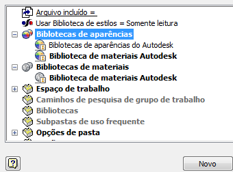

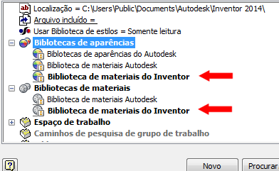

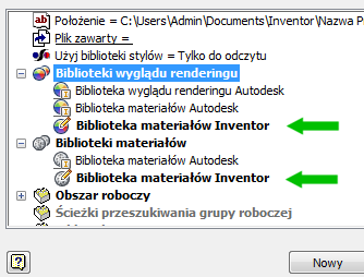

- No Editor de Arquivos de Projeto, bibliotecas de Aparência, clique com o botão direito do mouse no nó da biblioteca de materiais do Inventor e selecione Remover biblioteca. Repita esta etapa para as bibliotecas de materiais. Salve as alterações.
- É preciso sair e reiniciar o Inventor. Depois que o Inventor é reiniciado, o projeto deve se parecer com a imagem seguinte:

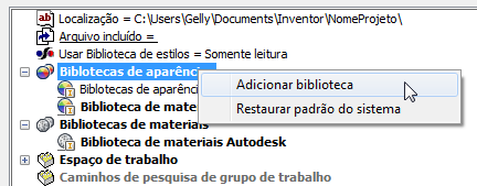

- Clique com o botão direito do mouse no nó Aparência/Bibliotecas de materiais e clique em Adicionar biblioteca.

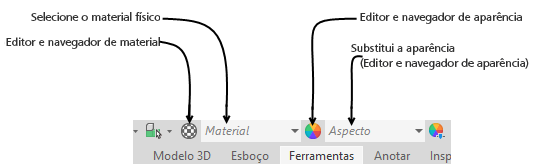

- Na barra de ferramentas de acesso rápido, clique em Navegador de materiais :

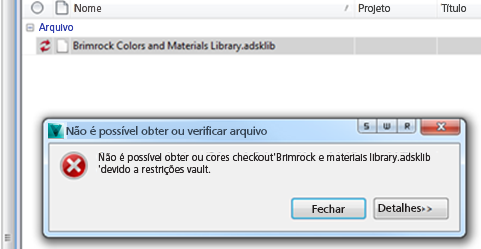

- O Vault tem um problema conhecido ao fazer o check-out de uma biblioteca em uso no documento de alguém. A seguinte mensagem de erro é exibida:

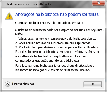

- Se você edita uma biblioteca de materiais enquanto outra pessoa está usando o Inventor, a seguinte mensagem de erro é exibida:

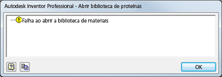

- A partir de um Material ou Navegador de aparência, se você abrir uma biblioteca e sua cópia na mesma sessão, esta mensagem de erro é exibida:
