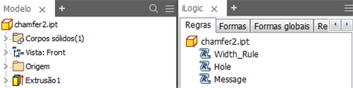

- É possível mover e encaixar todas as guias. Veja a seguir um exemplo de encaixe lado a lado.

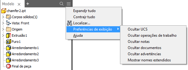

- Menus do novo navegador: Selecione
para acessar as opções de exibição e a Ajuda:
