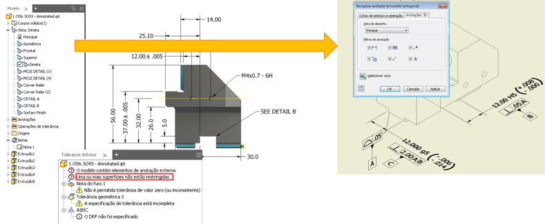

Definição com base em modelo
A Definição com base em modelo (MBD) é um novo e poderoso conjunto de ferramentas para a adição de anotações, GD&T e outras informações de manufatura diretamente em peças 3D. O Tolerance Advisor integrado verifica a integridade de seu esquema de segurança e lista potenciais problemas, erros e outras informações em seu navegador. Assim que a MBD e as Anotações 3D forem aplicadas ao seu modelo 3D, você poderá recuperar o desenho 2D e exportar em PDF 3D ou STEP AP242.
Dica: Acesse a guia Introdução > Galeria de tutoriais e faça o download do tutorial guiado de GD&T para se familiarizar com os novos comandos.
Para obter detalhes, consulte: Definição baseada em modelo

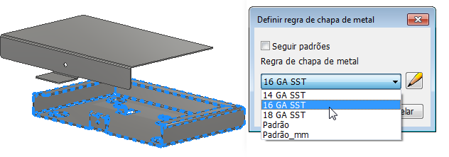

chapa de metal
Peças de chapa de metal com vários corpos agora oferecem suporte a regras e espessura específicas para cada corpo. As regras de vários corpos podem ser aplicadas a corpos no navegador ou ao criar novos corpos nas caixas de diálogo Face, Flange de contorno, Curva de contorno e Flange de transição.
Dica: O tutorial guiado Chapa de metal 3 v2 inclui o novo fluxo de trabalho de espessura exclusivo.
Para obter detalhes, consulte: Atualizações de chapas de metal

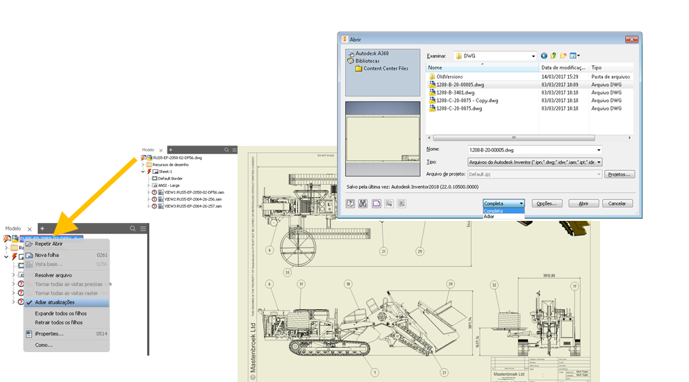

Melhorias de desempenho
Depois que você selecionar um documento de montagem para inserir em um desenho, se a visualização puder ser exibida em menos de 3 segundos, ela será. Se demorar mais, a caixa de diálogo de andamento da visualização será exibida. Essa caixa de diálogo é o único elemento com o qual você pode interagir durante a exibição.
    Na caixa de diálogo abrir, é possível:
  • Adiar desenhos
  • Desativar a visualização do modelo

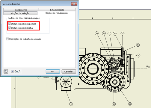

Na caixa de diálogo Vista de desenho, é possível:
  • Recuperar corpos de malha, corpos de superfície e todas as cotas de modelo.
Para obter detalhes, consulte: Melhorias no processo de abertura de desenhos

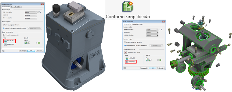

Contorno simplificado e Substitutos do contorno simplificado
As ferramentas de contorno simplificado foram aprimoradas para oferecer mais controle, uma interface do usuário mais avançada e um fluxo de trabalho aprimorado. Você pode aproveitar as representações de Vista e LOD para definir rapidamente modelos leves.

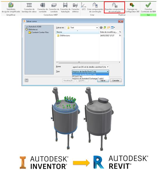

Conteúdo de BIM
O Conteúdo de BIM foi aprimorado para simplificação, autoria e publicação de fluxos de trabalho. O Inventor 2018 permite publicar diretamente nos formatos de arquivo IFC e Revit (.rfa).
Para obter detalhes, consulte Melhorias de contorno simplificado e conteúdo de BIM

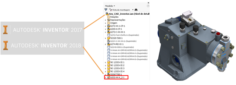

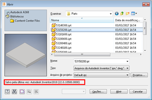

AnyCAD (não disponível no Inventor LT)
Com o Inventor 2017.4, o AnyCAD foi expandido para permitir que você aproveite os arquivos do Inventor 2018 em projetos do Inventor 2017. Isso significa que você já pode trabalhar com pessoas que estejam usando versões do Inventor anteriores ou posteriores à versão que você está usando. Para ajudar a identificar a versão de um arquivo do Inventor, a caixa de diálogo Abrir exibe a versão do Inventor na qual o arquivo foi salvo da última vez.
A partir do Inventor 2017.4, você pode fazer referência a futuras versões (mais recentes) dos arquivos de peça e montagem de uma versão anterior do Inventor. Por exemplo, com o Inventor 2017.4, você pode fazer referência a um arquivo de peça do Inventor 2018 no Inventor 2017.
O Inventor 2018 continua a aprimorar seus fluxos de trabalho principais do AnyCAD com um suporte mais avançado de novas operações adicionadas aos arquivos não nativos do Inventor. Depois que o arquivo de origem for atualizado, os recursos baseados no evento serão preservados.
Para obter detalhes, consulte Melhorias do conversor e do AnyCAD

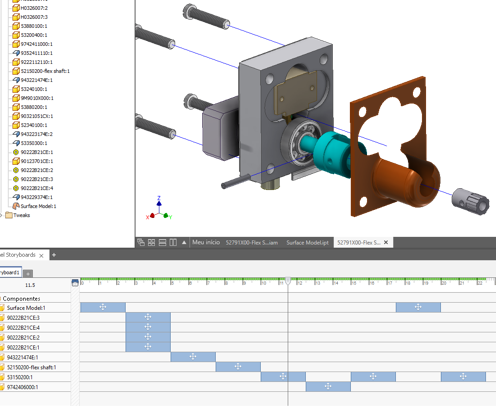

Apresentações
Agora, o ambiente de apresentação no Inventor 2018 permite suporte para dados de superfície. Seus arquivos de superfície podem ser incluídos em:
Adicionado no 2017R2: várias ações de edição foram adicionadas à linha do tempo para permitir seleções de Grupo, Tudo antes e Tudo depois. Você também pode criar um novo arquivo de Apresentação diretamente do navegador de uma montagem aberta.

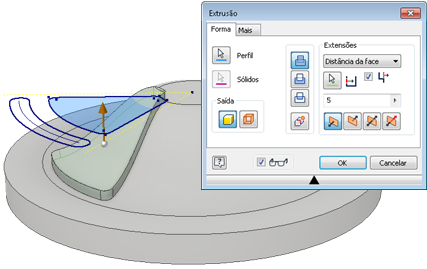

A experiência do Inventor
O Inventor 2018 continua com foco nas solicitações e comentários dos clientes sobre o Inventor Ideas e em oferecer a você uma experiência agradável no Inventor. Melhorias orientadas ao cliente em todo o Inventor 2018 aprimoram os fluxos de trabalho centrais e a interação do modelo. Comandos como Chanfro, Análise de interferência na montagem, Extrusão e Furo possuem mais opções, de acordo com o seu feedback direto. Além disso, o Navegador e a Medida foram atualizados para fornecer uma experiência mais avançada para todos os usuários do Inventor.
Os seguintes aprimoramentos foram implementados diretamente com base no feedback que você postou no Inventor® Ideas .

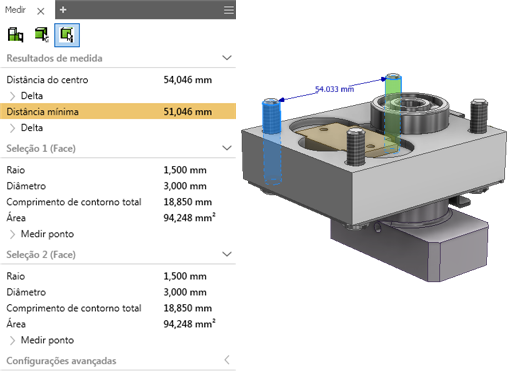

Gráficos e fluxos de trabalho de medição novos e aprimorados
As os fluxos de trabalho e as ferramentas de medida do Inventor foram melhoradas para aprimorar a produtividade. Agora, você pode:
Para obter detalhes, consulte Melhorias de medição

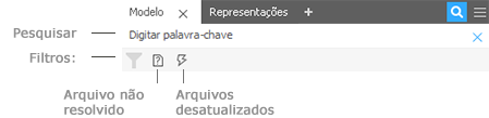

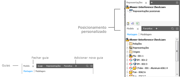

Ferramentas de navegador
Poupe tempo com as incríveis ferramentas do novo navegador.
Para obter detalhes, consulte Aprimoramentos do navegador.

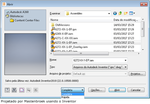

Abertura da montagem
Para obter detalhes, consulte Melhorias na abertura de montagens

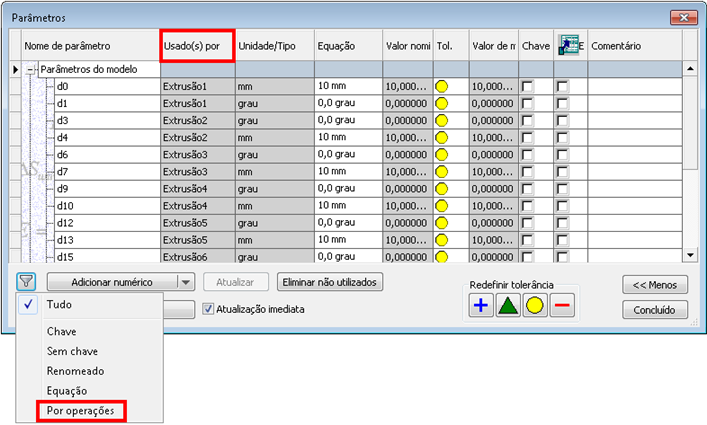

Parâmetros
A caixa de diálogo Parâmetro foi aprimorada para incluir a coluna Consumido por e o filtro Por operações.
Para obter detalhes, consulte: Melhorias de produtividade e desempenho
