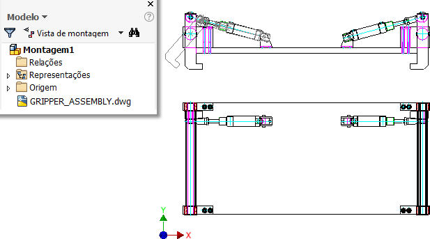

Inserir um arquivo DWG diretamente na montagem
Agora é possível importar o arquivo DWG diretamente para uma montagem usando o comando Inserir componentes. Agora, na caixa de diálogo Inserir componente, você pode optar por incluir um arquivo DWG como um componente inserido na montagem.
Anteriormente, era necessário abrir a geometria DWG em uma montagem inserindo um arquivo de peça que contivesse a geometria de modelo DWG.

Nova opção do menu de contexto para abrir peças ou montagens no AutoCAD
Agora, é possível abrir um arquivo DWG do AutoCAD diretamente no menu de contexto (acessado com o botão direito do mouse) no nó do navegador do modelo de peça ou de montagem do Inventor.
Para abrir o arquivo DWG no AutoCAD:
  1. Clique com o botão direito do mouse no nó do arquivo DWG no navegador do modelo.
  2. Selecione Abrir no AutoCAD
Para obter mais informações, consulte Para importar ou abrir arquivos DWG do AutoCAD.
