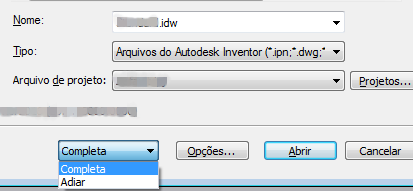

As alterações a seguir foram feitas na seção inferior da caixa de diálogo Abrir arquivo.
  • O comando Localizar pode ser acessado por meio do ícone, na seção inferior esquerda, entre o botão da Ajuda rápida e os comandos de Início rápido.
  • As informações de Salvo pela última vez agora estão abaixo da visualização em miniatura
  • Uma caixa de combinação que permite abrir no modo Completo ou Adiar foi adicionada entre os botões Opções… e Início Rápido. O comando Adiar combina os comandos anteriores Adiar atualizações e Abrir rápido em uma única ação, fazendo com que o documento de desenho seja aberto sem a atualização ou o carregamento de documentos de referência (peças, montagens, etc.).
  • Na caixa de diálogo Abrir arquivo Opções..., o botão de combinação Completo ou Adiar substitui as caixas de seleção Adiar atualizações e Abrir rápido.
Para obter mais informações, consulte Opções para abrir arquivos - Referência de desenhos IDW.
