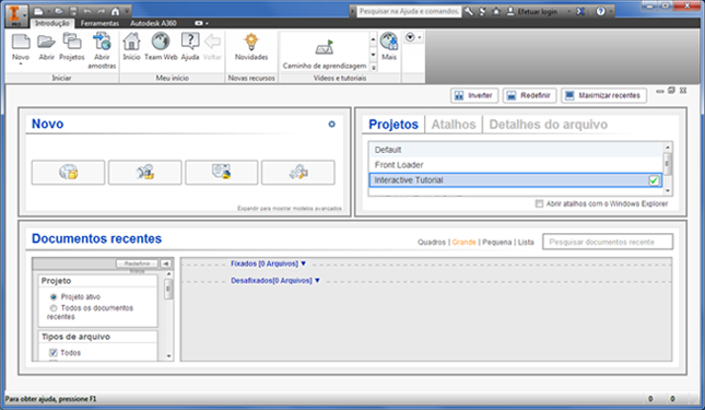

Início do Inventor
O Início do Inventor contém muitas ferramentas novas que agilizam e simplificam o gerenciamento de arquivos.
  • O espaço de trabalho do painel pode ser personalizado.
    • Arraste os manipuladores para redimensionar os painéis.
    • Use Inverter para reconfigurar os painéis.
    • Use Redefinir para restaurar o layout padrão.
    • Use Maximizar recentes para preencher o espaço com o painel Documentos recentes.
  • Arquivos de apresentação foram adicionados à lista Novo arquivo.
  • Clique em Avançado no painel Novo arquivo para acessar todos os modelos de arquivo.
  • O status do Vault é exibido para documentos recentes.
  • As guias Projetos, Atalhos e Detalhes do arquivo foram adicionadas a Início.
    • Clique em Projetos para definir o arquivo de projeto ativo.
    • Clique em Atalhos para criar acesso rápido às localizações, aos arquivos e às pastas do projeto.
    • Clique em Detalhes do arquivo para visualizar informações valiosas sobre o arquivo.
  • A nova opção de filtro permite visualizar as informações desejadas na exibição Documentos recentes.
    • Defina o filtro Projeto para exibir somente os arquivos do projeto ativo ou todos os documentos recentes.
    • Defina o filtro Tipos de arquivo para adicionar ou remover tipos de arquivo na exibição.
    • O filtro Ordenar por oferece várias opções de ordenação.
    • Os filtros Data de modificação permitem ajustar a exibição com uma ampla faixa de datas.
    Adicionar ou remover tipos de arquivo da exibição.
  • Mova o mouse sobre um arquivo da lista Documentos recentes para visualizar as operações disponíveis. Por exemplo:
    • Abrir o arquivo
    • Remover da lista
    • Abrir com opções
    • Abrir pasta delimitadora
    • Explorar pasta delimitadora
    • Detalhes do arquivo
    • Apagar documentos desafixados
      Dica: A ação para Apagar documentos desafixados na lista de arquivos recentes é permanente e não pode ser desfeita. É necessário abrir o arquivo novamente para que ele seja exibido na lista de documentos recentes.
  • Clique em Quadros, Grandes, Pequenos ou Lista para alterar a exibição da lista Documentos recentes.

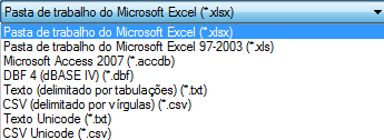

Atualização de formatos de exportação da lista de materiais (BOM) global, das listas de peças e das tabelas de revisão (não disponível no Inventor LT)
Uma nova lista de formatos aceitáveis para a exportação da BOM global, das listas de peças e das tabelas de revisão agora está disponível no menu suspenso.
As exportações em formato Access, DBF, Text, CSV e Unicode exigem que o mecanismo de banco de dados do Microsoft Access, que faz parte da instalação do Microsoft Office, seja instalado no computador. No Inventor de 64 bits, instale a versão de 64 bits do Microsoft Office para exportar esses arquivos. Se a versão de 64 bits do Microsoft Office não estiver instalada, a seguinte mensagem de erro será exibida:

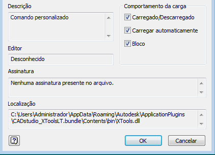

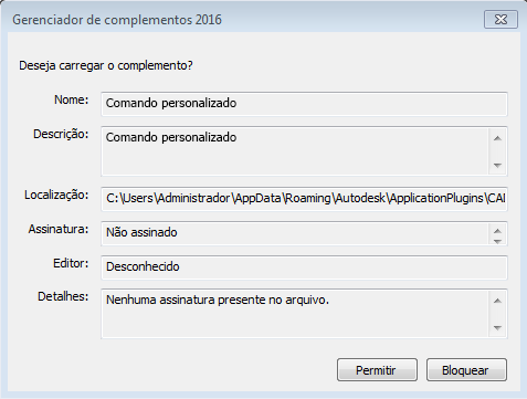

Aprimoramentos de segurança do Gerenciador de complementos (não disponível no Inventor LT)
Quando um complemento de produto que não é da Autodesk é carregado, uma nova caixa de diálogo exibida. Agora você pode optar entre permitir ou bloquear um complemento no carregamento. Essa configuração será mantida em sessões futuras. É possível examinar ou alterar as configurações de Permitir/Bloquear utilizando o Gerenciador de complementos.
Os três seguintes controles de segurança agora estão disponíveis na caixa de diálogo Gerenciador de complementos versão 2016:
  • Caixa de seleção Permitir/Bloquear na área Comportamento da carga. Essa caixa é marcada e desativada quando o Autodesk, Inc. aprova o complemento.
  • A caixa de texto Assinatura mostra que o complemento está assinado e tem certificados válidos.
  • A caixa de texto Publisher mostra o complemento aprovado pela Autodesk, Inc.

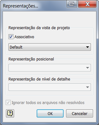

Suporte aprimorado de representação em apresentações (não disponível no Inventor LT)
Use a nova caixa de diálogo Representações para alterar a vista de projeto e a associatividade atuais. Para acessar essa nova caixa de diálogo, em uma Apresentação, clique com o botão direito do mouse no nó Explosões do navegador modelo e selecione Representações.

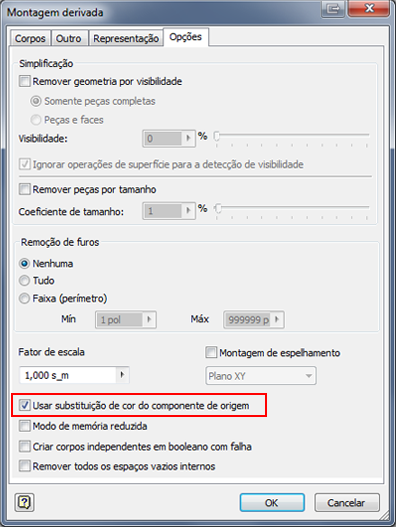

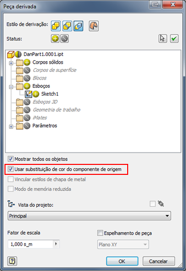

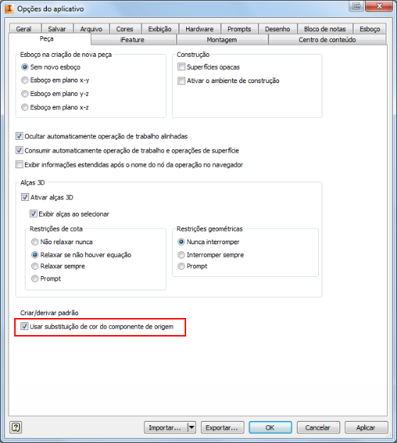

Atualizar para permitir que a aparência e o corpo da peça, a operação ou o cor da face seja transferidas de uma peça derivada para uma peça nova
A nova opção Usar substituição de cor do componente de origem foi adicionada às caixas de diálogo Montagem derivada, Peça derivada, Criar peça e Criar componente. Essa caixa de seleção, quando marcada, insere na nova peça as substituições de cor da aparência e do corpo da peça, da operação ou da face aplicadas nas faces da peça derivada. Se a caixa ficar desmarcada, a aparência será definida como padrão.
Exemplo de caixas de diálogo:
É possível definir uma configuração global que faça com que a caixa de seleção Usar substituição de cor do componente de origem permaneça marcada ou desmarcada durante toda a sessão. Essa caixa de seleção pode ser acessada na caixa de diálogo Opções do aplicativo, em Criar/derivar padrão, na guia Ferramentas da faixa de opções.
Para obter mais informações

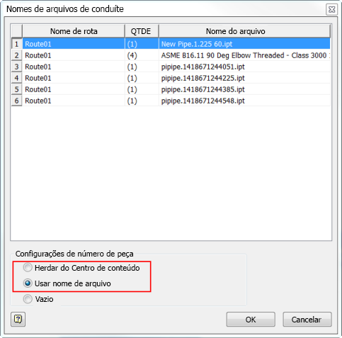

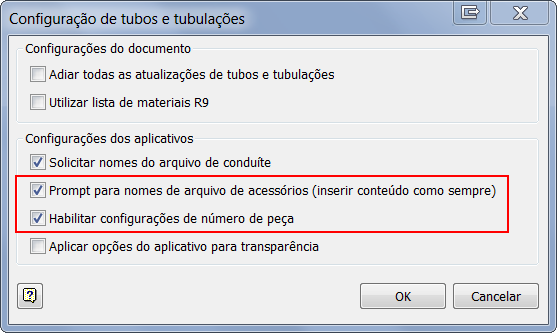

Aprimoramentos de configuração de tubos e tubulações (não disponível no Inventor LT)
Agora você pode personalizar os nomes de arquivo para os acessórios e preencher os números de peça na lista de peças no ambiente de desenho. Anteriormente, você só podia alterar o nome dos itens de conduíte, mas agora você também pode atualizar os acessórios.
Atualizações em opções de caixa de diálogo no ambiente Tubos e tubulações:
Prompt para nomes de arquivo de acessórios (inserir conteúdo como sempre): Quando seleciona esta opção, você pode personalizar o nome dos acessórios na caixa de diálogo Nomes do arquivo de conduíte.
Habilitar configurações de número de peça: Permite preencher a lista de peças do ambiente de desenho com um número de peça. O número da peça é atualizado no arquivo de peça e, em seguida, preenchido na lista de peças. Esta opção também disponibiliza as opções Configurações de número de peça na caixa de diálogo Nomes do arquivo de conduíte.
Configurações de número de peça: O campo Configurações de número de peça fica disponível quando você marca a caixa de seleção Habilitar configurações de número de peça na caixa de diálogo Configurações de tubos e tubulações. Estas são as novas opções contidas nessa caixa de diálogo:
  • Herdar do Centro de conteúdo: Usa o nome fornecido pela biblioteca do Centro de conteúdo como nome de arquivo.
  • Usar nome de arquivo: Permite personalizar nomes de arquivo e, posteriormente, você poderá preencher a lista de peças do ambiente de desenho com as informações.
  • Vazio: Disponível no Inventor 2014. Se essa opção for selecionada, o campo Nome de arquivo permanecerá vazio.
