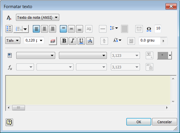

Caixa de diálogo Formatar texto reprojetada
A caixa de diálogo Formatar texto foi simplificada e refinada e está mais clara e fácil de usar. O tamanho da caixa de diálogo foi reduzido para oferecer mais espaço de edição na janela de desenho.

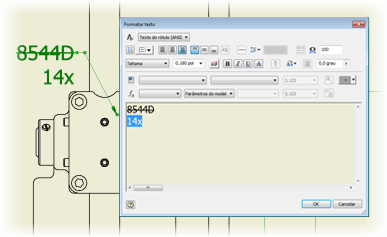

Texto tachado
Na caixa de diálogo Formatar texto, clique no botão Tachado para aplicar a formatação de tachado em uma sequência de caracteres.

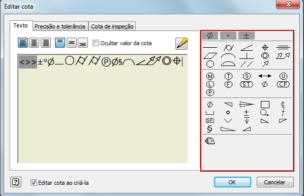

Lista de símbolos aprimorados
Novos símbolos gráficos foram adicionados à lista de símbolos na caixa de diálogo Formatar texto.
Os símbolos gráficos são organizados nos seguintes grupos: Mais comuns Características geométricas, Modificador de remoção de material, Símbolos adicionais, Geral e Mapa de caracteres.
Nota: O estilo Tolerância geométrica ativo controla a lista de símbolos disponíveis na caixa de diálogo Formatar texto.
Caixa de diálogo Editar cota
O símbolo de lista suspensa foi removida e substituída pelos símbolos de desenho como opções de primeiro nível.
Visualização do texto na janela de desenho
O texto contido em um arquivo de desenho pode ser dinamicamente visualizado na janela de desenho ao ser criado ou editado. É possível refinar a aparência do texto antes de fechar a caixa de diálogo Formatar texto.
