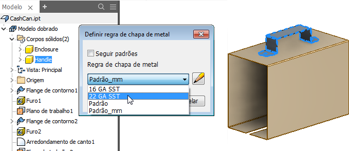

Na caixa de diálogo Criar, desmarque a caixa Seguir padrões e clique na lista suspensa para especificar regras e uma espessura de material exclusivas da lista predefinida. Quando você seleciona Seguir padrões, as regras e a espessura são determinadas pela norma ativa.
Quando você passa o mouse sobre um corpo sólido no navegador, uma dica de ferramenta exibe a regra ativa para o corpo.
Clique com o botão direito do mouse em um corpo sólido no navegador e, no menu de contexto, selecione o novo comando Definir regra de chapa de metal para modificar as regras e a espessura do corpo.
