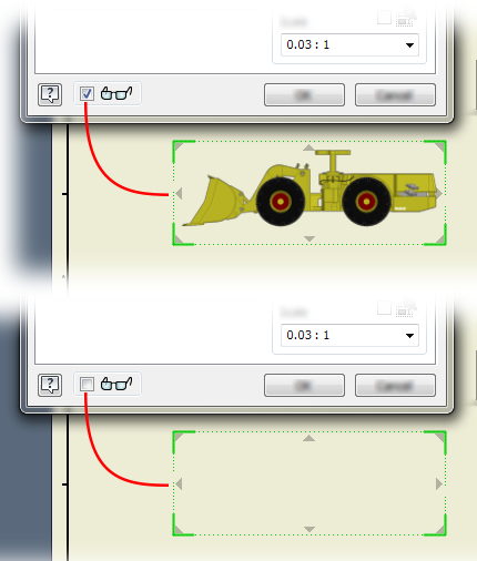

- É possível alterar a opção Visualizar na caixa de diálogo Abrir. Desmarque a caixa de seleção ao lado dos óculos, e a visualização se tornará uma caixa delimitadora.

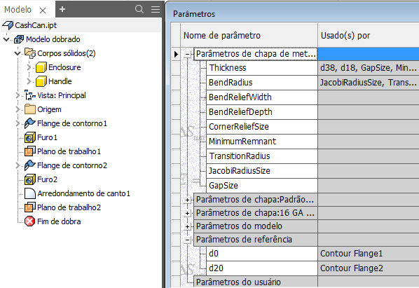

Parâmetros
- A coluna Usado(s) por foi adicionada à tabela de parâmetros para facilitar a identificação do local de uso dos parâmetros.
- A opção Por operações foi adicionada aos filtros de parâmetro.
Dica: Em uma peça com vários corpos, utilize Usado(s) por com a opção de filtro Por operações para identificar dependências.
