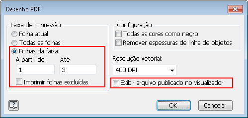

Melhorias de desenho em opções de exportar para PDF
- Os valores De e Para especificados para Folhas da faixa não são mais baseados em sessão. Agora, os valores especificados para Folhas da faixa são mantidos entre as sessões.
- Quando selecionada, a nova opção Exibir arquivo publicado no visualizador exibe as folhas no Adobe Acrobat Reader depois que você clica em Salvar.
Para obter mais informações, consulte Referência de desenho PDF.
