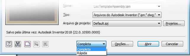

As alterações a seguir foram feitas na seção inferior da caixa de diálogo Abrir arquivo:
  • O comando Localizar pode ser acessado por meio do ícone, na seção inferior esquerda, entre o botão da Ajuda rápida e os comandos de Início rápido.
  • As informações de Salvo pela última vez agora estão abaixo da visualização em miniatura
  • Uma caixa de combinação que permite abrir no modo completo ou de publicação rápida foi adicionada entre os botões Opções… e Início Rápido. Você pode abrir os documentos em qualquer um dos modos, sem precisar iniciar a caixa de diálogo Opções.

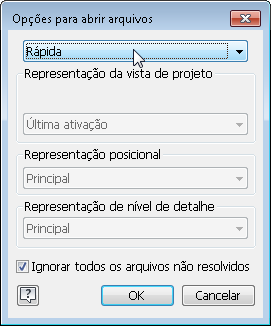

  • Na caixa de diálogo Abrir arquivo Opções..., o botão de combinação Completo ou Expresso substituiu a caixa de seleção Abrir no modo de publicação rápida.
