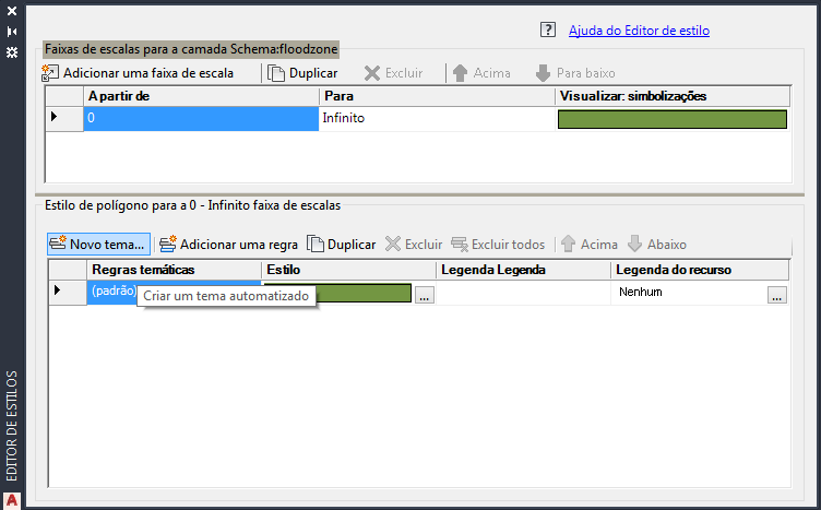

    • No Gerenciador de exibição, selecione a camada de Lotes e clique em Estilo.
      Nota: Se o Editor de estilo estiver encaixado, mova o cursor sobre ele para exibi-lo. Ele deve estar encaixado no lado esquerdo da janela do aplicativo.
    • No Editor de estilo, em Estilo de polígono para 0 - faixa de escala infinita, clique em Novo tema.
      Clique em Novo tema para definir um tema para a camada de Lotes.
