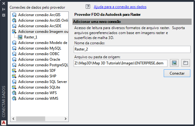

  2. Na janela Conectar dados, em Conexões de dados por provedor, clique em Adicionar imagem raster ou conexão de superfície e clique em junto ao Arquivo ou pasta de origem.
  3. Na caixa de diálogo Abrir, navegue para o arquivo ENTERPRISE.dem, selecione-o, e clique em Abrir.
    Olhe para este arquivo onde foram copiados os dados de amostra.
    Conecte-se ao arquivo de superfície na janela Conectar dados.
  4. Na janela Conectar dados, clique em Conectar.

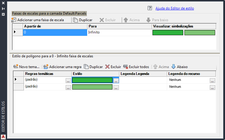

  3. Crie uma paleta para o tema.
    • No Editor de estilo, em Estilo raster para 0 - Faixa de escala infinita, clique na seta para baixo na entrada Estilo. Selecione Tema(mesmo se ele já estiver selecionado).
      Clique na primeira entrada Estilo e selecione o Tema.

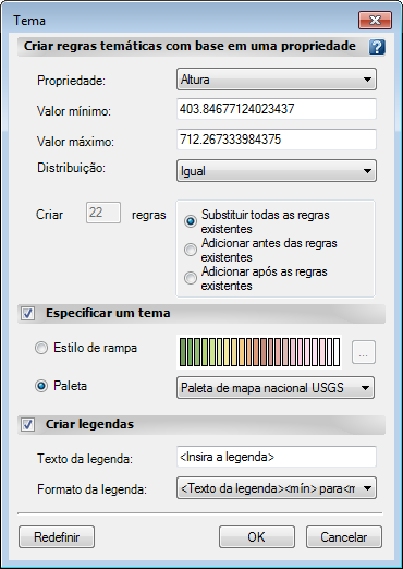

    • Na caixa de diálogo Tema, em Especifique um tema, clique em Paleta e selecione Paleta de mapa nacional USGS.
      Selecione a paleta de mapa nacional USGS como o tema para a superfície.

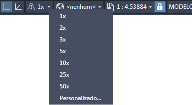

  4. Adicione exagero para mostrar as diferenças na elevação de forma mais intensa.
    • Na barra de status abaixo do mapa, clique na seta para baixo junto a Exagero vertical.
    • Selecione 25x na lista.
      Defina o Exagero vertical para 25x.

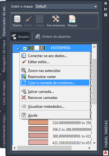

    • No Gerenciador de exibição, clique com o botão direito na camada de superfície e clique em Criar camada de curvas de nível.
      No Gerenciador de exibição, clique com o botão direito do mouse na camada de superfície para criar curvas de nível.

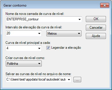

    • Na caixa de diálogo Gerar curvas de nível, na lista Intervalo de elevação de curva de nível, selecione 20.
    • Deixe as Unidades definidas como Metros.
    • Na lista Curva de nível principal a cada, selecione 4. Esta configuração faz com que toda quarta linha de curva de nível fique em negrito.
    • Selecione Legendar a elevação. Isto legenda as linhas de curva de nível principais (em negrito) somente.
    • Para Criar curva de nível como, selecione polilinha.
      As configurações da caixa de diálogo Gerar curvas de nível
