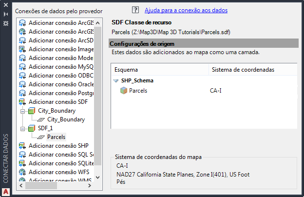

  3. Em Conexões de dados por provedor, selecione Adicionar conexão SDF.
  4. Clique no ícone do arquivo junto ao Arquivo de origem.
  5. Navegue para a pasta onde você copiou os arquivos de amostra e selecione PARCELS.SDF. Clique em Abrir.
  6. Clique em Conectar para adicionar o arquivo de dados de lote como uma origem de dados.
    Em Adicionar dados para o mapa, Lotes está selecionado.
    O sistema de coordenadas para esta classe de recurso é exibido junto ao seu nome. Se esta informação estiver incorreta, é possível clicar em Editar sistema de coordenadas para alterar o sistema de coordenadas.
    Nota: Altere o sistema de coordenadas de entrada somente se conhecer o sistema de coordenadas original para o recurso — não altere o sistema de coordenadas para coincidir com seu mapa. O AutoCAD Map 3D toolset converte automaticamente cada recurso do próprio sistema de coordenadas no sistema de coordenadas do mapa atual. Se alterar o sistema de coordenadas, a conversão pode não ser correta.
  7. Clique em Adicionar no mapa.
