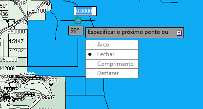

Clique em um ponto inicial no mapa para o novo lote.
Clique em uma área na borda da cidade.
Clique em mais três pontos para definir o início do lote e seus primeiros três lados.
Pressione a tecla seta para baixo de seu teclado para ver um menu de opções na linha de entrada dinâmica.
Pressione a tecla seta para baixo até que um ponto seja exibido próximo a Fechar, mostrando que está selecionado.
Use a entrada dinâmica para desenhar o lote.
Pressione Enter para fechar o polígono.
Selecione Sair a partir do menu de entrada dinâmica para completar o comando.
