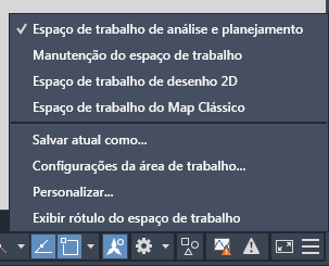

Para alternar entre espaços de trabalho
  1. Para alternar durante uma sessão:
    • Clique em Alternador do espaço de trabalho.
    • Selecione um espaço de trabalho na lista.
      Sua nova seleção permanece em vigor durante a sessão atual (a não ser que você a altere novamente).
  2. Para usar o Map Classic ou um espaço de trabalho personalizado como seu padrão
    • Clique em Espaço de trabalho Switcher.
    • Clique em Personalizar.
    • Clique com o botão direito do mouse no espaço de trabalho que desejar e clique em Definir padrão.
    • Para alternar para o espaço de trabalho para a sessão atual (além de torná-lo padrão), clique com o botão direito do mouse novamente e clique em Definir atual.
    • Clique em OK.
    • Na próxima vez que você iniciar o AutoCAD Map 3D toolset, verá o novo espaço de trabalho padrão.
  3. Para alternar para um espaço de trabalho padrão de norma:
    • Clique em guia Ajuda > Selecionar espaço de trabalho .
    • Selecione um espaço de trabalho padrão diferente.
  4. Para obter mais informações, consulte Espaços de trabalho.
