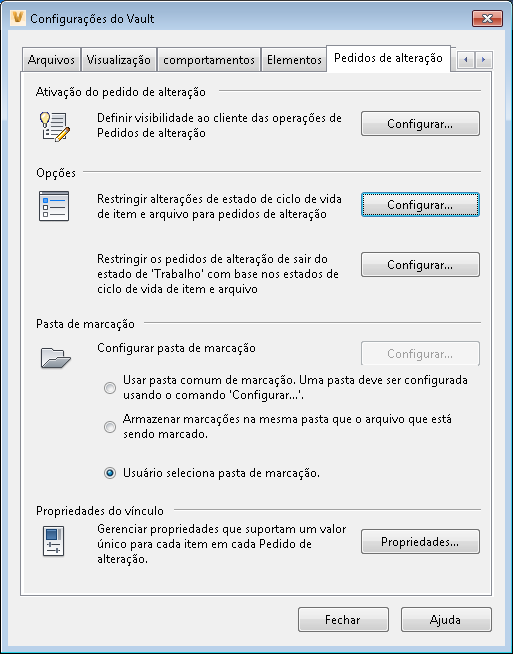

Configure o comportamento do pedido de alteração na guia Pedidos de alteração da caixa de diálogo Configurações do Vault.
Acesse a guia Pedidos de alteração na caixa de diálogo Configurações do Vault
Administração
Configurações do Vault. A guia Pedidos de Alteração contém opções para restringir as alterações de itens, alterar pedidos dependendo do ciclo de vida ou estado, configurar a pasta de marcação, gerenciar propriedades no link pedidos de alteração e definir esquemas de numeração do pedido de alteração. Também é possível desativar o recurso ordens de alteração.
Ativação de Pedido de alteração
Ative ou desative a operação Pedidos de alteração para ter um controle melhor sobre o acesso de usuários.
Opções
Pasta de marcação
Propriedades do link
Propriedades vinculadas de pedido de alteração definidas pelo usuário são definidas e gerenciadas na caixa de diálogo Propriedades vinculadas definidas pelo usuário (pedido de alteração).
Numeração do pedido de alteração
O esquema de numeração usado para identificar os pedidos de alteração podem ser personalizados.
