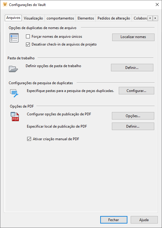

A guia Arquivos na caixa de diálogos Configurações do Vault contém opções para definir nomes exclusivos de arquivos, desativar o check-in de arquivos de projeto, especificar as opções de pasta de trabalho e localizar duplicatas.
Nota: No Autodesk Vault Basic, você pode criar e modificar propriedades na guia Arquivos também.
Acesse a guia Arquivos na caixa de diálogo Configurações do Vault
- Clique em Ferramentas
Administração
Configurações do Vault.
- Selecione a guia Arquivos.
Opções de duplicatas de nomes de arquivo
- Use Localizar nomes duplicados para localizar nomes duplicados de arquivo no Vault e ajudar a resolver conflitos de nome de arquivo antes de impor nomes de arquivo exclusivos.
- É recomendável adicionar todos os dados de CAD a um vault usando o cliente de complemento do aplicativo CAD correspondente, de forma a reter e manter as relações entre os arquivos. Os dados de CAD não podem ser arrastados e soltos em um Vault ou adicionadas utilizando o Vault client. Por padrão, esta opção é aplicada. Desmarque a caixa de seleção Desativar check-in de arquivos de projeto para permitir que dados de CAD sejam adicionados sem o uso do cliente de complemento. Deste modo, as relações entre os arquivos não serão mantidas.

Pasta de trabalho e projetos do Inventor
- Clique em Definir para definir uma pasta de trabalho consistente para todos os clientes ou permitir que os clientes definam sua própria pasta de trabalho. Também é possível definir um arquivo de projeto padrão do Inventor para todos os clientes ou permitir que os clientes usem o último arquivo de projeto controlado pelo Vault.
- Opções de pesquisa de duplicatas
- Clique em Configurar para especificar que pastas serão incluídas no intervalo de pesquisa de duplicatas.
Opções de PDF
- Selecione as configurações para publicação em PDF do AutoCAD 2D e do Inventor 2D.
