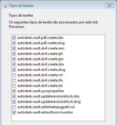

É possível visualizar os tipos de trabalho que o Job Processor manipula acessando a caixa de diálogo Tipos de trabalho.
Acessar a caixa de diálogo Tipos de trabalhos
  1. Na estação de trabalho na qual deseja que as tarefas sejam processadas, selecione Iniciar > Todos os programas > Autodesk > Autodesk Data Management > Ferramentas > Processador de trabalhos do Autodesk para Vault [edição] para iniciar o aplicativo Processador de trabalhos.
  2. Selecione Administração > Tipos de trabalhos para mostrar na caixa de diálogo Tipos de trabalhos. Se a estação de trabalho não possui informações necessárias para processar um determinado tipo de tarefa, o tipo de arquivo é desmarcado.
Os tipos de trabalho que uma estação de trabalho pode processar são indicados por uma marca de seleção na caixa de diálogo Tipos de trabalho.
