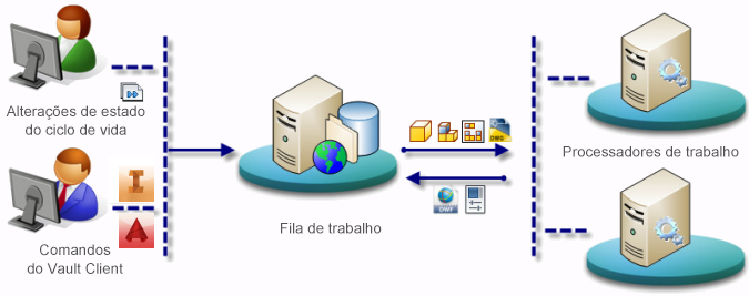

Componentes do servidor de trabalho
O Servidor de trabalho consiste em dois componentes:
- Fila de trabalho - Uma lista ou fila de tarefas enviada por clientes (Inventor, AutoCAD, Vault , Autoloader) aguardando ser processada. Essa fila é armazenada e gerenciada pelo Vault Server.
- Processador de trabalho - é um aplicativo independente que reserva trabalhos em fila e os remove do servidor de trabalho para processá-los. Como o processador de trabalhos é instalado com o cliente do Vault, você pode usar qualquer estação de trabalho que tenha o Autodesk Vault Workgroup e Professional para processar trabalhos.

Os trabalhos são enviados para o Servidor de trabalho quando:
- Um usuário verifica um arquivo que necessita de um arquivo de visualização criado.
- Um usuário executa um comando Atualizar vista dentro do aplicativo do cliente Vault.
- O Autoloader é utilizado para carregar arquivos no vault e os arquivos de visualização são necessários.
- Uma alteração de status ocorre em um arquivo e um arquivo de visualização atualizado é necessário.
- Um usuário executa o comando Criar PDF dentro do aplicativo do cliente do Vault.
- Ocorre uma alteração de status em um arquivo, e um arquivo PDF atualizado é necessário.
- Ocorre uma alteração de status em um arquivo, e um trabalho personalizado é necessário.
- Ocorre uma alteração de status em um arquivo, e as propriedades devem ser sincronizadas no arquivo.
