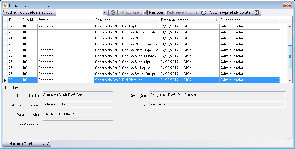

Compreender a caixa de diálogo Fila do servidor de trabalho
A caixa de diálogo Fila do servidor de trabalho permite gerenciar os trabalhos que foram enfileirados para publicação. Na caixa de diálogo, é possível imprimir trabalhos manualmente, enviar novamente um trabalho suspenso, revisar detalhes de trabalho individuais e personalizar como as informações da fila de trabalho são exibidas.
Nota: A caixa de diálogo Fila do servidor de trabalho não tem janela restrita. Isso significa que você pode executar outros comandos e ações enquanto ela está aberta. Se necessário, você pode minimizá-la ou mudá-la de lugar.
Detalhes da fila do servidor de trabalho
Esta tabela descreve os detalhes da caixa de diálogo Fila do servidor de trabalho.
Detalhe
Descrição
Tipo de tarefa
O tipo de tarefa que foi enviada para processamento. Trabalhos de visualização são exibidos como Autodesk.Vault.DWF.Create, em que  é a extensão do arquivo.
Enviado por
Exibe o nome do usuário que enviou o trabalho para a fila.
Data de envio
Exibe a data e hora em que o trabalho foi enviado à fila.
Job Processor
Exibe o nome do computador que obteve o trabalho na fila para processamento.
Descrição
Exibe informações adicionais sobre o trabalho na fila. Este campo também irá exibir o nome de arquivo Criar DWF:.
Estado
Exibe se o status do trabalho é Pendente, Processando ou Erro.
Resultados
Exibe informações somente se o trabalho tiver um status de erro.
