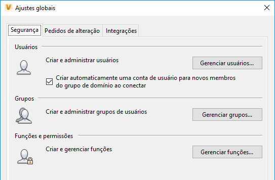

Acessar a guia Segurança na caixa de diálogo Configurações globais
  1. Inicie o Console Autodesk Data Management Server.
  2. Selecione Ferramentas Administração Configurações Globais.
  3. Na caixa de diálogo Configurações globais, selecione a guia Segurança.
Usuários
Na caixa de diálogo Gerenciamento de usuários são criadas e administradas as contas de usuário.
Pode ser criado automaticamente uma conta de usuário de servidor do Vault quando um usuário de Windows que é membro de um grupo de Diretório ativo com acesso ao servidor do Vault efetua login em um cliente do Gerenciamento de dados da Autodesk usando a autenticação do Windows. Esta opção está ativada por padrão.
Nota: O servidor no qual o servidor Autodesk Vault é instalado deve suportar a Autenticação do Windows.
Nota: A autenticação do Windows está disponível no Autodesk Vault Professional.
Grupos
Os grupos são criados e administrados na caixa de diálogo Grupos.
Funções e Permissões
Na caixa de diálogo Funções, é possível gerenciar as funções e as permissões atribuídas a essas funções.
