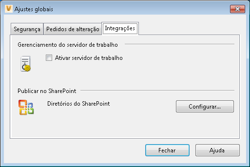

Ajustes globais de integração
Ative o Job Server e ajuste as configurações para a publicação nos diretórios do SharePoint na guia Integrações da caixa de diálogo Configurações globais.
Acessar a guia Integrações na caixa de diálogo Ajustes globais
  1. Selecione Ferramentas Administração Configurações Globais.
  2. Na caixa de diálogo Configurações Globais, selecione a guia Integração.
Administração do Servidor de Trabalho
Opções do SharePoint
