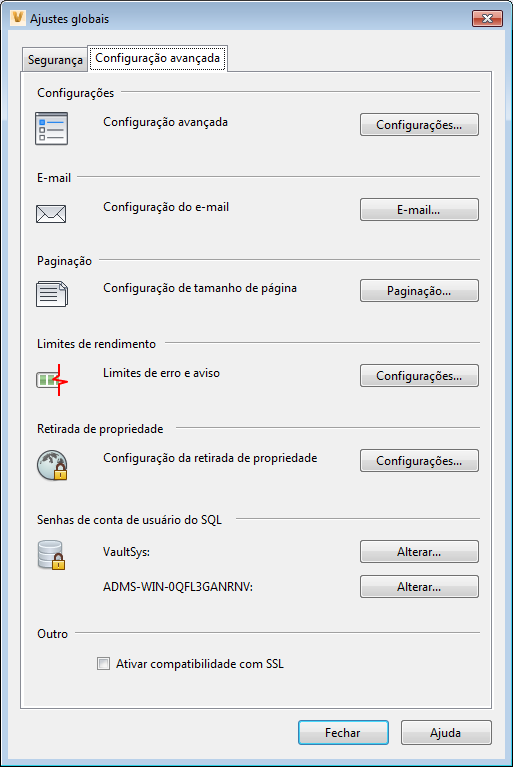

Ajuste o seu desempenho do servidor do Vault e configure outras configurações do servidor, como notificações de e-mail e número de linhas exibido em uma página, na guia Administração da caixa de diálogo Configurações globais no Autodesk Data Management Server Console.
Acessar configurações avançadas para o servidor do Vault
  1. No ADMS Console, selecione Ferramentas > Administração.
  2. Selecione a guia Configurações avançadas.
Resumo de recursos
Operação
Descrição
Definições avançadas de configuração
Defina as seguintes configurações avançadas:
  • Credenciais para usar ID diferente
  • Limite de tempo de espera de conexão
  • Novo caminho de compartilhamento
  • Quantos arquivos de registro são exibidos
  • Quantidade de dias nos quais o servidor deve reter um histórico de tarefas.
Configuração de e-mail
Identifique destinatários de e-mail e envie mensagens de e-mail de teste.
Configuração do tamanho da página
Configure como as linhas de dados são exibidas em uma página.
Avisos e limites de erros
Configure os limites de desempenho.
Configuração de retirada de propriedade
Determine o tempo durante o qual um grupo de trabalho tem a propriedade de um objeto.
Senhas da conta do usuário do SQL
Altere a senha para as contas do VaultSys e ADMS_%SiteName% SQL Service.
Ativar compatibilidade com SSL
Se o servidor SMTP utiliza SSL, é possível ativar a compatibilidade com o servidor do Vault.
