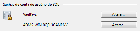

  1. No ADMS Console, selecione Ferramentas > Administração.
  2. Selecione a guia Configurações avançadas e clique em Alterar na seção Senhas da conta ao lado da conta da qual você deseja mudar a senha.
  3. Na caixa de diálogo Alterar senha, digite a nova senha em ambas as caixas.
  4. Clique em Ok para salvar as alterações.
