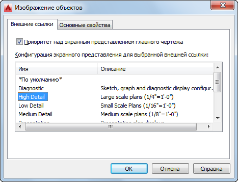

Данная процедура используется для изменения конфигурации ЭП чертежа с внешней ссылкой: использовать его как присоединенный чертеж или в режиме наложения в главном чертеже.
Прим.: Если чертеж при вставке в главный чертеж в режиме наложения всегда должен использовать собственные конфигурации ЭП, в главном чертеже нельзя будет изменить конфигурацию ЭП, которую использует чертеж с внешней ссылкой.
- Откройте главный чертеж, содержащий чертеж с внешней ссылкой, для которого требуется изменить конфигурацию ЭП.
- Выберите чертеж с внешней ссылкой и нажмите "Редактировать экранные представления".
- Перейдите на вкладку "Внешние ссылки".
Если параметры на этой вкладке недоступны, конфигурацию ЭП, которую использует чертеж с внешней ссылкой, изменить нельзя.
- Выберите "Переопределение конфигурации ЭП", установленной в главном чертеже.
- Выберите нужную конфигурацию ЭП.
Выберите конфигурацию ЭП из доступных конфигураций для чертежа с внешней ссылкой.
Список доступных конфигураций ЭП представлен для чертежа с внешней ссылкой. Выберите "Установки чертежа по умолчанию", если требуется использовать заданную по умолчанию конфигурацию ЭП в главном чертеже.
- Нажмите "ОК".
- При необходимости щелкните
для обновления изображения с учетом новой конфигурации экранного представления. Прим.: Либо можно в командной строке ввести rea ("Регенерировать все").
