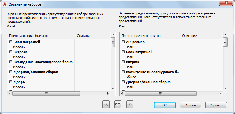

Данная процедура используется для просмотра различий назначения экранных представлений в двух наборах ЭП.
В диалоговом окне "Сравнение наборов" имеются два списка. Каждый список содержит экранные представления, назначенные одному и не назначенные другому набору ЭП.
Сравнение наборов ЭП и просмотр различий в назначении экранных представлений
Диалоговое окно "Сравнение наборов" можно использовать для назначения одного или более экранного представления любому набору ЭП.
Если требуется … | то … |
назначить экранное представление в левой части окна набору ЭП в правой части, | выберите имя экранного представления слева и нажмите ![]() |
назначить экранное представление в правой части окна набору ЭП в левой части, | выберите имя экранного представления справа и нажмите ![]() |
назначить все экранные представления другому набору ЭП так, чтобы оба набора имели одинаковые назначения ЭП, | нажмите ![]() |
