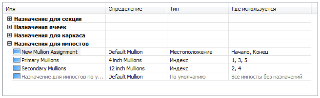

  6. Нажмите "Новое назначение для импоста".
    Новое назначение для импоста отображается в списке назначений для импостов.
  7. Выберите назначение для импоста, нажмите правую кнопку мыши и выберите "Переименовать"; далее введите описательное имя.
  8. Выберите определение импоста в столбце "Элемент".
  9. Укажите импосты, для которых используется данное назначение.
