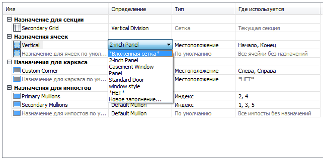

- Выберите "Новое назначение для ячейки".
Новое назначение для ячейки отображается в списке назначений для ячеек.
- Выберите назначение для ячейки в верхней правой рамке, нажмите правую кнопку и выберите "Переименовать"; затем введите описательное имя.
- В столбце "Элемент" выберите "Вложенную сетку".

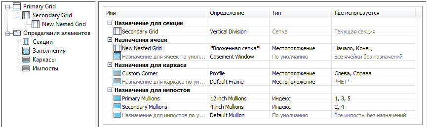

Новая сетка добавляется в список сеток в левой секции окна. Если редактируется первичная сетка, новая сетка добавляется на вторичном уровне. Если редактируется сетка второго уровня, добавляется новая сетка третьего уровня и т.д.
Создание вложенной сетки
Положение новой вложенной сетки в дереве
Прим.: Чтобы переименовать сетку, выберите ее в правой секции окна, нажмите правую кнопку и выберите "Переименовать", затем введите новое имя.
- Укажите ячейки, куда должна быть вставлена данная вложенная сетка.
- Нажмите кнопку ОК.
