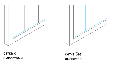

Удаление импостов из сетки витража
Данная процедура предназначена для того, чтобы удалить импост из витража. Разрешается создавать определение импоста с нулевыми значениями его ширины и глубины. В этом случае соседние заполнения расширяются и заполняют пространство, занимаемое импостом. Особенно эффективен этот способ при создании торцевых остеклений.
