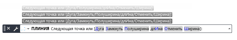

В следующем примере временный журнал командной строки отображается над незакрепленным окном команд.

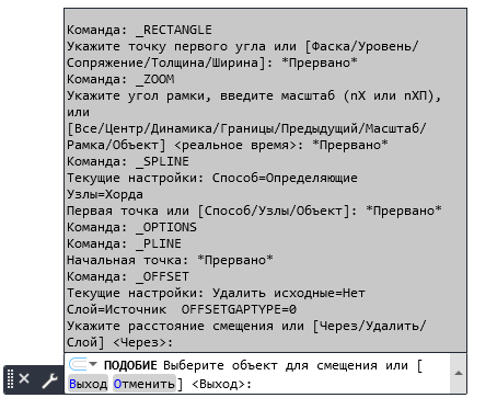

Текстовое окно похоже на окно команд, за исключением того что в нем полностью отображается журнал запросов и ответов в текущем сеансе работы. Когда окно команд закреплено или закрыто, нажмите клавишу F2, чтобы открыть текстовое окно. Команда СПИСОК, при помощи которой отображаются подробные сведения о выбранных объектах, также позволяет открыть текстовое окно, если командная строка закреплена или закрыта.

Также можно отобразить расширенный журнал команд, не открывая его в отдельном окне.
Если окно команд не закреплено, нажатие клавиши F2 приводит к выводу списка команд и запросов, которые использовались для развертывания вверх или вниз в командной строке.
Навигация в расширенном журнале команд осуществляется таким же образом, как и в текстовом окне.
