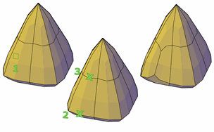

Разделение грани сети на две грани.
Разделение грани позволяет более точно проработать область, не уточняя ее. Поскольку задаются начальная и конечная точка разделения, этот способ обеспечивает более точный контроль над местоположением разделения.
Если требуется точно задать траекторию разделения, можно указать, что ее начало и конец должны совпадать с вершинами сети. Параметр "Вершина" удобно использовать при создании двух треугольных граней из прямоугольной грани. Он обеспечивает необходимую точность для последующего поворота новой кромки с помощью команды СЕТЬОБЕРНУТЬ.
Отображаются следующие запросы.
Позволяет выбрать в области рисования грань сети, которую требуется разделить.
Наложение ограничения, требующего совпадения первой конечной точки траектории разделения с одной из вершин сети.
