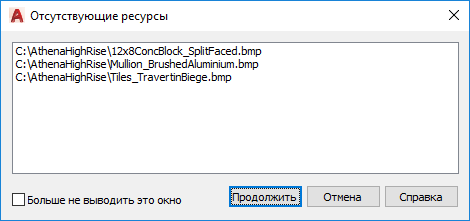

Список текстур не найден для операции визуализации.
ТОНИРОВАТЬ (команда) найти
Данное диалоговое окно появляется при попытке визуализации сцены с использованием текстур, путь к которым больше не является текущим. Это может произойти, если текстуры перемещены или удалены или если файл чертежа был перемещен с компьютера с другими буквами дисков.
Программа выполняет поиск текстур в папке, в которой хранится файл чертежа, и по путям к текстурам, настроенным в диалоговом окне "Параметры".
Отображаются следующие параметры.
Список недостающих текстур с указанием их ранее назначенных путей.
Модель визуализируется без использования недостающих текстур.
