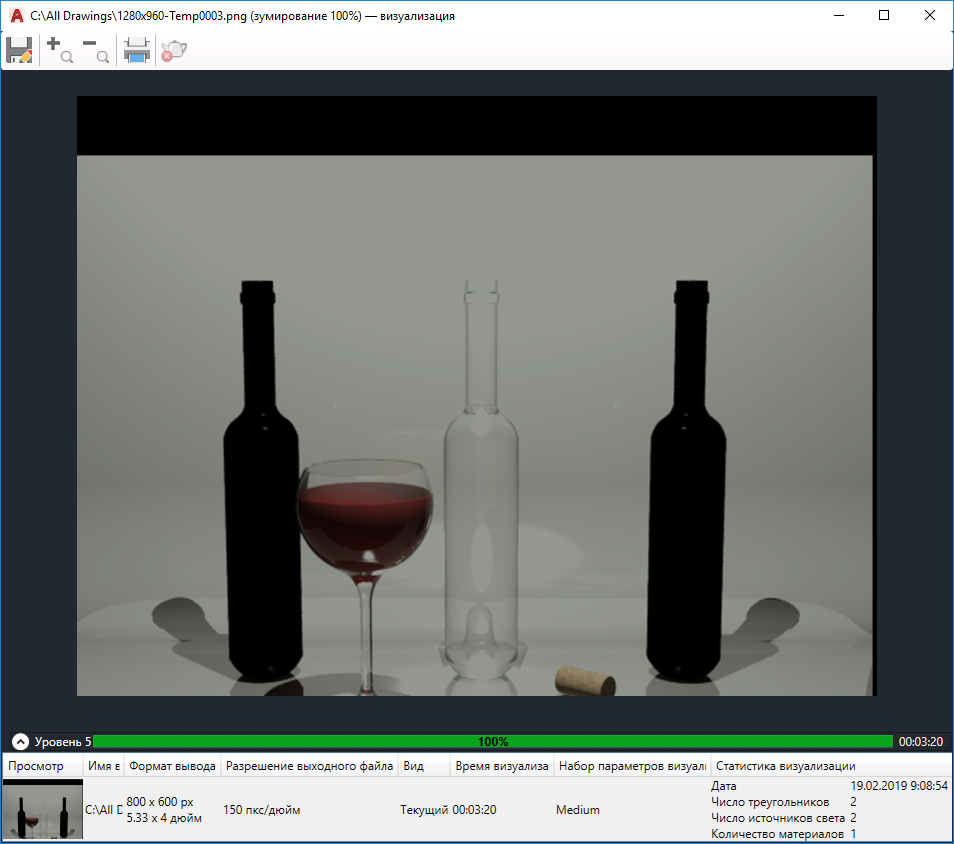

Окно визуализации разделено на две панели:
Визуализированное изображение из любого чертежа всегда появляется в соответствующем окне визуализации.
С ее помощью можно выполнить следующие действия.
Отображаются следующие параметры.
Сохранение изображения в файле растрового изображения. Подробную информацию см. в разделе "Сохранение визуализированного изображения".
При визуализации в окне визуализации нельзя пользоваться командой СОХРИЗОБ. Эта команда применима только для визуализации в видовом экране.
Увеличивает масштаб визуализированного изображения на панели "Изображение". При увеличении размеров можно панорамировать изображение.
Уменьшает масштаб визуализированного изображения на панели "Изображение".
Выводит визуализированное изображение на заданный системный принтер.
Отменяет текущую визуализацию.
Основной объект вывода целевого изображения для системы визуализации.
Коэффициент масштабирования может варьироваться от 1 % до 6400 %. Для изменения масштаба можно использовать кнопки увеличения и уменьшения масштаба, а также колесико мыши.
Индикатор хода выполнения отображает количество выполненных уровней, ход выполнения текущей итерации, а также общее время визуализации.
Чтобы отменить визуализацию, выберите "Отмена" в верхней части окна визуализации или нажмите клавишу ESC.
В журнальные записи входят следующие данные
Сохраняется любая журнальная запись, в которой имеется имя файла.
При нажатии правой кнопки мыши по любой журнальной записи открывается меню, содержащее указанные ниже параметры.
Повторно запускает систему визуализации для выбранной журнальной записи.
Открывается диалоговое окно "Выходной файл визуализации", позволяющее сохранить визуализированное изображение на диске.
Сохраняется копия изображения по новому адресу без изменения адреса, хранящегося в текущей записи. Открывается диалоговое окно "Выходной файл визуализации".
Задание набора параметров визуализации, связанного с выбранной журнальной записью, в качестве текущего.
Запись удаляется из журнала с сохранением всех связанных с ней файлов изображений.
Удаление файла изображения, связанного с выбранной журнальной записью, с диска.
