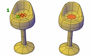

Объединение смежных граней в одну грань.
Можно объединить две или более граней сети, сформировав из них одну грань.
Операция объединения применяется только к смежным граням сети. Если выбраны подчиненные объекты другого типа, их выбор отменяется.
Объединение граней сети, образующих угол, может привести к непредвиденным результатам при попытке редактирования сети или ее преобразования в объекты-тела другого типа. Например, сеть может утратить свойство непроницаемости. Для достижения наилучших результатов следует объединять только грани, лежащие в одной плоскости.
Отображаются следующие запросы.
Задание граней сети, которые требуется объединить. Для выбора каждой грани щелкните на ней.
