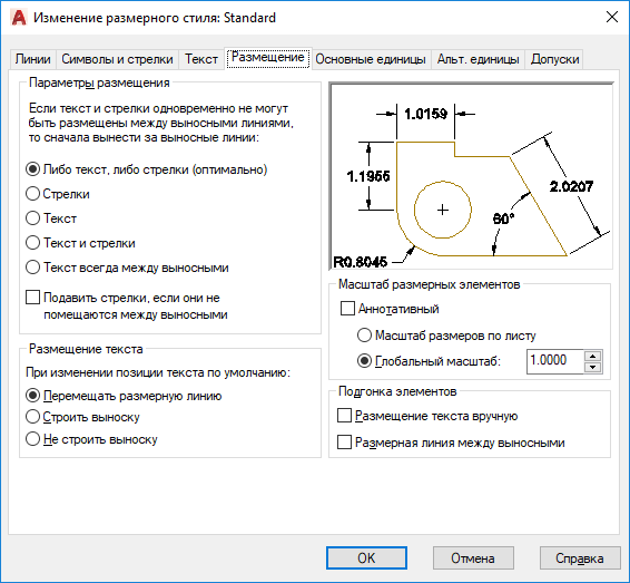

РЗМСТИЛЬ (команда) найти:
Отображаются следующие параметры.
Управляет размещением текста и размерных стрелок между выносными линиями или вне их, в зависимости от расстояния между выносными линиями.
Если места достаточно, текст и стрелки располагаются между выносными линиями. В противном случае подбирается оптимальный вариант размещения. (cистемные переменные DIMATFIT, DIMTIX и DIMSOXD)
Перемещает либо текст, либо стрелки за пределы выносных линий в зависимости от того, какое расположение наиболее оптимально (системная переменная DIMATFIT).
Сначала перемещает стрелки за пределы выносных линий, затем текст (системная переменная DIMATFIT).
Сначала перемещает текст за пределы выносных линий, затем стрелки (системная переменная DIMATFIT).
Если для текста и стрелок места недостаточно, то и текст, и стрелки располагаются вне выносных линий (системная переменная DIMATFIT).
Текст всегда размещается между выносными линиями. (системная переменная DIMTIX)
Если для стрелок недостаточно места между выносными линиями, они подавляются. (системная переменная DIMSOXD)
Описывает поведение программы при перемещении размерного текста с позиции по умолчанию (заданной размерным стилем). (системная переменная DIMTMOVE)
Если выбрана эта опция, размерная линия перемещается при перемещении размерного текста. (системная переменная DIMTMOVE)
Если выбрана эта опция, размерные линии не перемещаются при перемещении размерного текста. Если текст удален от размерной линии, строится выноска, соединяющая их. Выноска не строится, если текст находится слишком близко к размерной линии. (системная переменная DIMTMOVE)
Если выбрана эта опция, размерные линии не перемещаются при перемещении размерного текста. Никаких соединений текста и размерной линии не производится. (системная переменная DIMTMOVE)
Задает глобальный масштабный коэффициент или масштабирование относительно пространства листа.
Указывает на то, что размер является аннотативным. Аннотативные объекты и стили используются для управления размером и масштабом, которые применяются для отображения объектов аннотаций в пространстве модели или на листе.
Задает масштабный коэффициент, основанный на отношении единиц измерения на текущем видовом экране пространства модели и в пространстве листа. (системная переменная DIMSCALE)
При работе в пространстве листа, но вне видового экрана пространства модели или при значении переменной TILEMODE, равном 1, используется значение масштабного коэффициента, по умолчанию равное 1,0, или значение системной переменной DIMSCALE.
Коэффициент масштаба для всех параметров размерного стиля, задающих размеры, расстояния и отступы, включая высоту текста и величину стрелок. На измеренные значения размеров этот параметр не влияет. (системная переменная DIMSCALE)
Дополнительные параметры для размещения размерного текста.
Если данная опция включена, игнорируются все режимы размещения по горизонтали и размер помещается в точку, указанную в ответ на запрос "Положение размерной линии". (системная переменная DIMUPT)
Размерная линия рисуется между измеренными точками, даже если размерные стрелки размещаются вне этих точек. (системная переменная DIMTOFL)
Вывод на экран образцов размерных изображений, отображающих результат изменения параметров размерного стиля.
