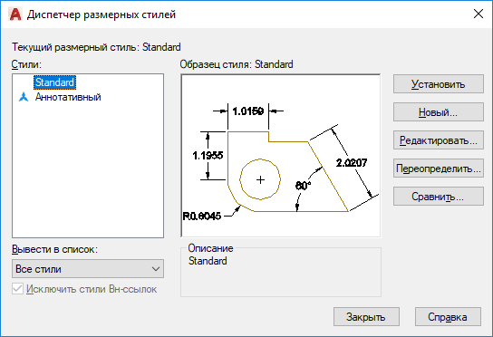

Здесь создаются новые стили, устанавливается текущий стиль, модифицируются имеющиеся стили, задаются переопределения текущих размерных стилей и выполняется сравнение стилей.
РЗМСТИЛЬ (команда) найти
Отображаются следующие параметры.
Отображает имя текущего размерного стиля. По умолчанию применяется размерный стиль СТАНДАРТ. Текущий стиль применяется к наносимым размерам.
Вывод списка размерных стилей чертежа. Текущий стиль выделен. Нажатием правой кнопкой мыши в списке вызывается контекстное меню, с помощью которого можно устанавливать текущий стиль, переименовывать и удалять стили. Стиль, который является текущим или используется в текущем чертеже, невозможно удалить.
Значок  перед именем стиля означает, что стиль является аннотативным
Если не включена опция "Исключить стили внешних ссылок", размерные стили отображаются в чертежах, на которые есть внешние ссылки, в формате, используемом для всех именованных объектов, на которые имеются внешние ссылки. Хотя такие стили нельзя изменять, переименовывать и делать текущими, на их основе можно создавать новые стили.
Имеющиеся в чертеже размерные стили определяют внешний вид размеров.
Управление отображением стилей в списке "Стили". Если необходимо, чтобы на чертеже отображались все размерные стили, следует выбрать "Все стили". Если необходимо, чтобы на чертеже отображались размерные стили только нанесенных размеров, следует выбрать "Задействованные стили".
Если эта опция включена, в чертежах, на которые есть внешние ссылки, не используются стили из списка "Стили".
Графическое представление стиля, выбранного в списке "Стили".
Описание стиля, выбранного в списке "Стили", по отношению к текущему стилю. Если описание не помещается в окне, необходимо нажать на панели и с помощью клавиш со стрелкой прокрутить текст вниз.
Установка текущим размерного стиля, выделенного в списке "Стили". Текущий стиль применяется к наносимым размерам.
Отображает диалоговое окно "Создание нового размерного стиля", в котором можно задать параметры нового размерного стиля.
Отображает диалоговое окно "Редактирование размерного стиля", в котором производится модификация параметров стиля. Параметры этого окна аналогичны параметрам диалогового окна "Новый размерный стиль".
Отображает диалоговое окно "Переопределение текущего стиля", в котором можно временно переопределить параметры стиля. Параметры этого окна аналогичны параметрам диалогового окна "Новый размерный стиль". Переопределения отображаются в списке "Стили" как стили с несохраненными изменениями.
Отображает диалоговое окно "Сравнение размерных стилей", в котором можно сравнить два размерных стиля или вывести список всех свойств одного размерного стиля.
