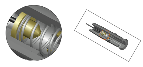

А вы пробовали работать с непрямоугольными видовыми экранами?
Вам казалось, что прямоугольная форма видового экрана вас ограничивает? А вы пробовали создавать угловые, круглые или даже L-образные видовые экраны?
Это пример двух видовых экранов листа, один из которых круглый, а второй создан из повернутого прямоугольника, что может быть полезно как для 2D-чертежей, так и для 3D-моделей.
Хотя создавать прямоугольные видовые экраны листа несложно, вы могли сталкиваться с ситуациями, в которых лучше подошли бы непрямоугольные формы, особенно если необходим нестандартный контур подрезки.
Дополнительные сведения и информацию об эффективных способах экономии времени при работе с непрямоугольными видовыми экранами см. в разделе о создании видовых экранов листа на основе замкнутых объектов.
