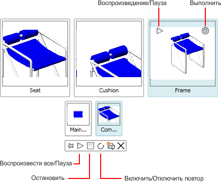

 После создания снимка можно воспроизвести анимацию, назначенную снимку, с помощью элементов управления видом, доступных на каждой миниатюре снимка или последовательности снимков или на элементе управления "Аниматор движения". Имеются следующие элементы управления:
-  Воспроизведение. Запуск воспроизведения снимка или последовательности снимков. При наведении курсора на миниатюру в верхнем левом углу отображается кнопка "Воспроизведение". Кнопка "Воспроизведение" воспроизводит отдельные снимки или все снимки в последовательности снимков.
-  Воспроизвести все. Запуск воспроизведения всех снимков во всех последовательностях снимков. Снимки воспроизводятся слева направо, начиная с крайней левой последовательности снимков.
-  Пауза. Остановка воспроизведения снимка или последовательности снимков.
-  Остановить. Остановка воспроизведения текущего снимка.
-  Выполнить. Восстановление вида модели, назначенного снимку, или первого снимка в последовательности снимков.
