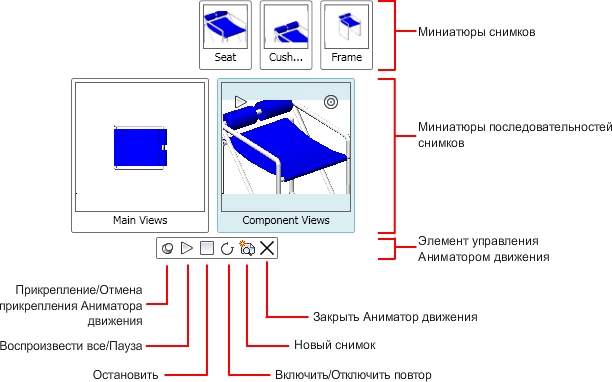

с помощью аниматора движения
 аниматор движения состоит из трех основных компонентов: миниатюры снимков, миниатюры последовательностей снимков и на элементе управления "аниматор движения". элементы управления аниматором движения вдоль нижней, можно воспроизводить анимации, назначенные для снимка, вывод и освобождать аниматор движения и закрыть аниматор движения. миниатюры снимков и последовательностей снимков дают возможность выполнять навигацию по снимкам, имеющимся в текущей модели.
на элементе управления "аниматор движения" имеются следующие параметры:
-  Прикрепление/Отмена прикрепления Аниматора движения прикрепление аниматора движения, элемент управления аниматором движения и все миниатюры сохраняется даже при отведении фокуса с аниматора движения. если аниматор движения не прикреплен, управления аниматором движения и все миниатюры исчезают при отведении фокуса от аниматора движения.
-   "воспроизвести все". начало воспроизведения снимков во всех последовательностях снимков. снимки воспроизводятся слева направо, начиная с крайней левой последовательности снимков.
-  Остановить остановка воспроизведения текущего снимка.
-  Включить/Отключить повтор включение или отключение циклического воспроизведения анимации, назначенную для снимка или последовательности снимков во время воспроизведения.
-  Новый снимок отображение диалогового окна "новый вид/свойства снимка", в котором можно создать новый снимок.
-  Закрыть Аниматор движения закрытие управления аниматором движения и все миниатюры.
