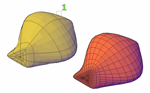

Увеличение количества граней в выбранных объектах или гранях.
При уточнении сети увеличивается число редактируемых граней, что обеспечивает дополнительные возможности в плане моделирования мелких подробностей. Для экономии используемой программой памяти можно уточнять отдельные грани, а не весь объект.
При уточнении объекта установленная для него степень сглаживания сбрасывается в 0 (нуль). Эта степень сглаживания становится новым базовым уровнем для объекта. Это значит, что степень сглаживания нельзя будет уменьшить ниже этого уровня. При уточнении подобъекта степень сглаживания не сбрасывается.
Отображаются следующие запросы.
Позволяет указать 3D объекты-сети или грани сети, которые требуется уточнить. Чтобы выделить определенную грань, нажмите ее, удерживая нажатой клавишу Ctrrl.
