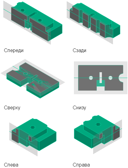

Выравнивание объекта-сечения ортогонально по отношению к ПСК.
Объект-сечение, содержащий все 3D-объекты, создается с заданной ориентацией относительно ПСК (а не текущего вида). Этот параметр позволяет создать объект-сечение в состоянии секущей плоскости с включенным режимом псевдоразреза.
