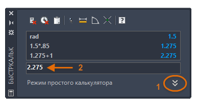

Базовые элементы управления «БыстрКальк» просты и удобны в использовании. Для применения инструмента «БыстрКальк» в простейшей форме сверните его до компактного размера (1), а затем введите цифры и операторы на клавиатуре (2).
Инструмент «БыстрКальк» обеспечивает точность до 8–9 десятичных разрядов, что приемлемо в большинстве случаев.

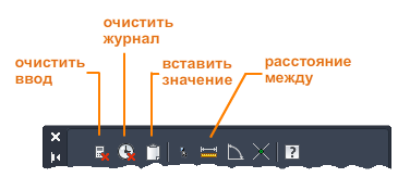

Особенно полезна функция «Вставить значение», которая позволяет копировать текущий результат калькулятора в командную строку. Это может быть вычисленное значение радиуса, расстояния или смещения.

Функция «Расстояние между» — это эффективный способ узнать расстояние между любыми двумя точками и автоматически вставить значение в инструмент «БыстрКальк» для выполнения математических операций с этим расстоянием. А затем, получив результат, можно использовать функцию «Вставить значение», чтобы скопировать его в текущий запрос в командной строке.

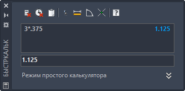

Предположим, требуется переместить окружность на расстояние, равное 37,5 % от вертикальной стороны прямоугольника.
			 Допустим, расстояние, отображаемое в области ввода, равно трем единицам.
Получается значение 1,125.
			 В окне запроса «Укажите следующую точку» появляется значение 1,125.
