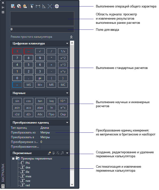

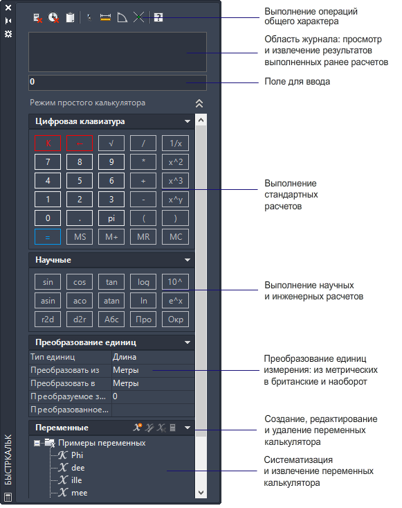

Помимо основных функций научных калькуляторов, калькулятор "БыстрКальк" включает геометрические функции, переменные и выполняет преобразование единиц измерения.
 В отличие от большинства калькуляторов, БыстрКальк является построителем выражений.  Для большей гибкости калькулятор не сразу выдает ответ после выбора функции. Вместо этого составляется выражение, которое можно легко редактировать. По завершении нажмите знак равенства (=) или нажмите клавишу Enter.  Позднее это выражение можно извлечь из области журнала, изменить, а затем выполнить перерасчет результатов.
 Используя калькулятор БыстрКальк, можно выполнять следующие действия.
- Выполнение математических и тригонометрических расчетов
-  Обращение к ранее выполненным расчетам для переоценки, а также их просмотр
-  Использование калькулятора вместе с палитрой свойств для изменения свойств объектов
-  Преобразование единиц измерения
- Выполнение геометрических расчетов, связанных с определенными объектами
- Копирование и вставка значений и выражений на палитру свойств или в командную строку, а также с палитры свойств или из командной строки
- Выполнение расчетов со смешанными числами (имеющими целые и дробные части), величинами в футах и дюймах
-  Определение, хранение и использование переменных калькулятора
- Использование геометрических функций из команды КАЛЬК
