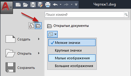

- Щелкните меню приложения  , а затем нажмите значок "Открытые документы". , а затем нажмите значок "Открытые документы".
- Под текстовым полем "Поиск" откройте меню "Параметры отображения".
- Выберите параметр отображения.
Прим.:  Выбранный параметр предварительного просмотра доступен как в экспресс-меню "Последние документы", так и в экспресс-меню "Открытые документы".
