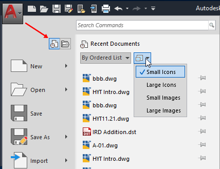

Изменение параметров предварительного просмотра для списка последних документов
  - Нажмите .
- В разделе поиска команд нажмите кнопку "Параметры отображения" и выберите параметры отображения.
Прим.:  Выбранный параметр отображения применяется к спискам последних документов и открытых документов в меню приложения.
