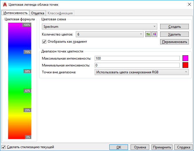

Назначение цветов при стилизации по параметрам "Интенсивность", "Уровень" и "Классификация" выполняется на основе назначенной пользователем цветовой схемы. Каждому типу стилизации можно назначить отдельную цветовую схему.

   , чтобы выбрать одну из следующих цветовых схем. По умолчанию используется схема "Спектр".

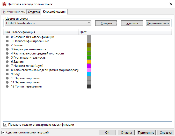

При стилизации по интенсивности и по отметке можно изменить цветовой диапазон и формулу градиента для параметра "Цветовая схема" и изменить минимальный и максимальный диапазон значений, к которому применяется формула градиента. Для стилизации по классификации можно назначать цвета отображения для каждой категории классификации.
Адаптация цветовой схемы для стилизации по интенсивности и отметке

Адаптация цветовой схемы для стилизации по классификации
   .   найти
.   найти
