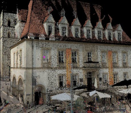

-  Цвет сканирования (RGB).Стилизация каждой точки по исходным цветам файла сканирования.
- Цвет объекта. Стилизация каждой точки по цветовому свойству объекта облака точек. Прим.: Цвет объекта может изменяться в зависимости от параметров освещения и наличия информации о нормали, сохраняемой вместе с точками.

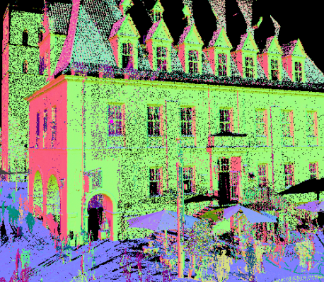

- Нормаль.Стилизация каждой точки по направлению нормали точки на основе нередактируемой цветовой схемы по умолчанию. В процессе сканирования облака точек для каждой точки можно рассчитать вектор направления нормали на основе информации об окружающих точках. Таким образом, программное обеспечение сканера формирует плоские или криволинейные области; нормаль точки — это вектор, перпендикулярный к сформированной плоскости или криволинейной поверхности. Направлениям по осям X, Y и Z облака точек присваиваются встроенные цвета. В процессе стилизации по нормали каждой точке присваивается один из этих цветов на основании направления нормали для этой точки. Чем ближе нормаль к направлению по оси X, Y или Z на чертеже, тем цвет точки ближе к цвету, присвоенному данной оси.

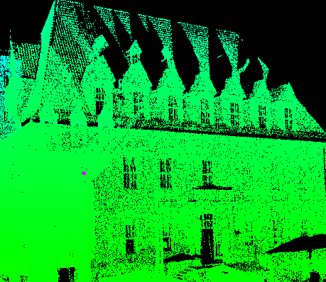

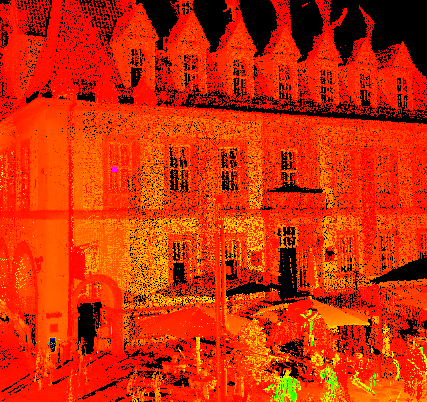

- Интенсивность.Стилизация каждой точки по значению возвратной интенсивности лазерного импульса. Сканеры в процессе сканирования определяют значение интенсивности для каждой точки. Интенсивность — это мера отражательной способности точки, которая может изменяться в зависимости от цвета, текстуры поверхности, угла поверхности и окружающей среды.

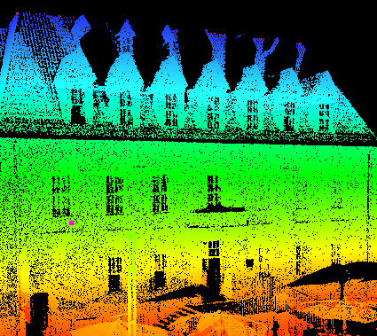

- Уровень. Стилизация каждой точки по ее значению координаты Z.
